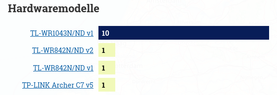

TL-WR1043N/ND v1 10 TL-WR842N/ND v2 1 TL-WR842N/ND v1 1 TP-LINK Archer C7 v5 1
Odd; die 1043 v1 müßtes alle EOL sein, die 842 und der Archer C7 v5 müßten längst auf 1.9er Firmware laufen?
Auf die 1.4.0~192 haben sich 377 Knoten bereits aktualisiert, 245 Knoten im ›deadend‹-Zweig (4/32er-Geräte ohne Zukunft), 120 im Bereich ›exterritorial‹ genutzter Firmware des Freifunks Lippe (da erfolgt die Aussonderung nach ›deadend‹ erst später) sowie 12 Knoten im ›stable‹-Branch — wobei sich Fragen ergeben, denn einige der ›stable‹-Geräte hätten längst anders einsortiert worden sein sollen …
Oops, da ist uns doch der 1043 v1 durch die Lappen gegangen :-( Nunja, die 1.4.0~193 wird’s fixen. Über die Feiertage werden sich jedenfalls etliche Knoten mit neuer Firmware beschäftigen ;-)
