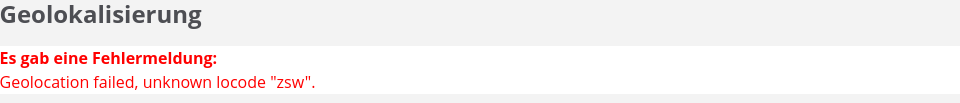

Es gab eine Fehlermeldung: Geolocation failed, unknown locode "zsw".
Fehler­mel­dung der bis­he­ri­gen Firm­ware beim Ver­such, ei­nen Kno­ten z. B. in Her­ne zu po­si­tio­nier­en.
Hierzu gibt es in einem ersten Schritt eine Firmware, die die besagten drei¹ neuen Meshes auch kennt — aktuell kennt die Firmware die neuen Meshes nicht und lehnt die vom schon aktualisierten Setup-Server gemeldeten Meshes »kse«, »mns« und »zsw« schlicht ab. Dies ist ein gewolltes Szenario: für »out-of-area« gibt der Setup-Server »zzz« zurück, das ist unser »Fallback-/Out-of-Area-Mesh«. Wenn die Firmware im interaktiven Modus – Config-Mode – hingegegen einen Locode bekommt, den sie nicht kennt, spricht vieles dafür, daß die Firmware nicht auf dem aktuellen Stand des Netzausbaus ist und aktualisiert werden sollte. Ja, darauf sollte die FW genauer hinweisen, in etwa »unbekannte Mesh-Kennung; bitte erst die aktuellste Firmware installieren« — steht auf der To-Do-Liste.
