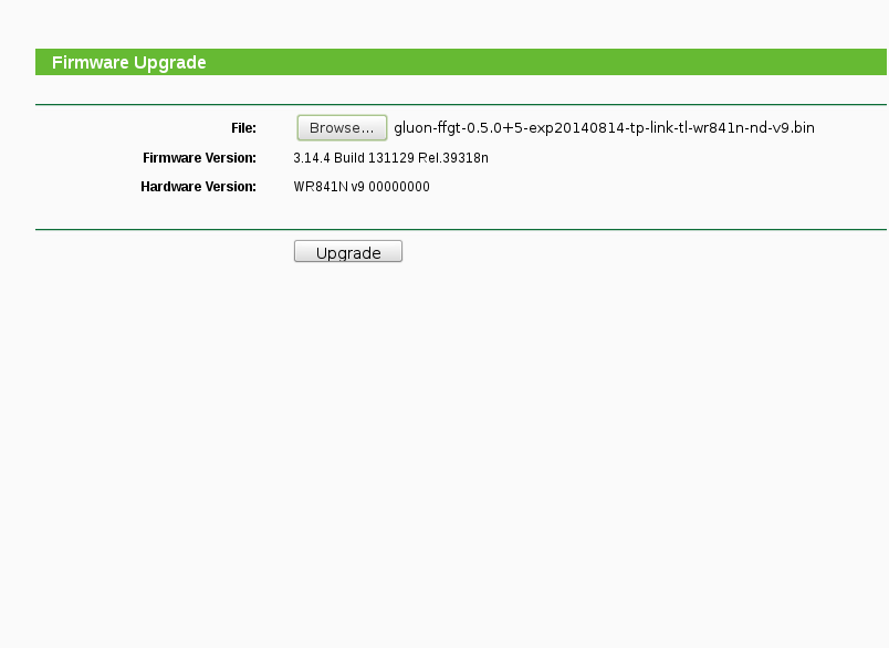

»System Tools« → »Firmware Upgrade«; bitte dringend darauf achten, daß das passende Image, d. h. für das konkrete Modell und die konkrete HW-Version, benutzt wird!
Wähle auf der neuen Seite im linken Menü den Eintrag »System Tools« und anschließend »Firmware Upgrade«. Über die Schaltfläche ›Browse‹ kannst Du nun die Firmware auswählen, die Du eben heruntergeladen hast. Dein Hauptfenster der TP-Link-Oberfläche sollte nun in etwa wie nebestehend aussehen.
Nachdem Du bestätigt hast, dass die Firmware installiert werden soll, startet der Prozess. Trenne ab jetzt auf keinen Fall die Stromversorgung des Routers. Sonst schlägt die Installation fehl; schlimmstenfalls wird Dein TP-Link zum extravaganten Briefbeschwerer.
