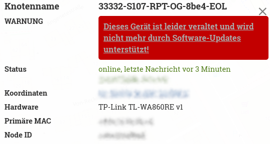

- Auf der Freifunkkarte (map.4830.org) wird auf der Seite von betroffenen Knoten eine Warnmeldung angezeigt.
- Die Knoten führen seit dem letzten Firmware-Update ein »-EOL« im Namen.
- Ebenfalls seit dem letzten Update folgen die Knoten dem Firmwarezweig »deadend«.
